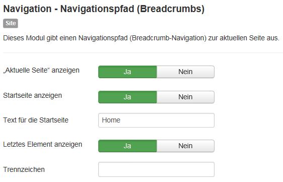

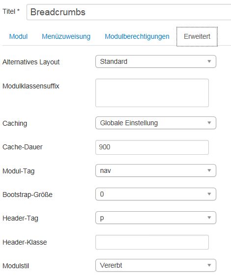

Desweiteren wird in den breadcrumbs die Hauptseite (Home) nicht angezeigt. Warum ist mir ein Rätsel.
Meine Einstellungen Breadcrumb

Die Breadcrumbs zeigen bei mir das Home an. Eventuell hat dir da ein Cache einen Streich gespielt?
