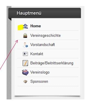

Hallo zusammen,
erst mal vielen Dank das es hier mit dem Allrounder Template weitergeht, finde ich Klasse.
Nun zu meiner Frage, ich möchte gerne die Menüicons im linken und rechten Modul ganz links ausrichten, so wie die Trennlinie.
Habe schon ein paar Sachen probiert, bis jetzt habe ich aber die richtige Stelle noch nicht gefunden.
Vielleicht kann mir hier jemand weiterhelfen und schon mal vielen Dank.
hier der Link zu meiner Seite:
www.tsv-offenstetten.com/

Das ist etwas komplizierter. Der Grund ist dass diese Menüs mittels JavaScript animiert sind. Das heisst beim drüberfahren fahren sie etwas nach rechts und danach wieder zurück.
Du kannst zwar den Initialwert mittels
ganz nach links setzen. Aber sobald du drüber fährst bleiben sie wieder 15px reinverschoben stehen.
Dazu müsstest du dann das JavaScript hier ändern: github.com/Bakual/Allrounder/blob/master...er/js/effects.js#L25
Oder aber du entfernst den "_menu" Modulsuffix aus dem Modul. Dann sieht die ganze Geschichte wieder anders aus.

vielen Dank, genau das war es was ich gesucht habe, mir gefällt es so besser.
Bei einem Update muss ich die Werte in der effects.js eben wieder anpassen, das ist aber halb so wild (wenn man weis wo
vielen Dank nochmal für den Tip und das der Support für das Allrounder Template hier weiter geführt wird.
