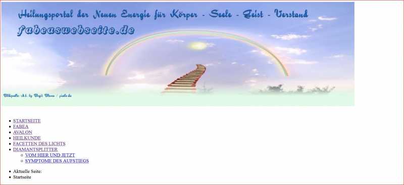

Hallo, ich habe nun das Less installiert und die Einstellungen abgeändert und daraufhin kam die Fehlermeldung:
Error! The system plugin 'lessallrounder' is not published. Your changes will not be written to the CSS file. Ich habe kein solches System plugin.
Und die Seite sieht jetzt wie unten aus:
Woran kann das liegen?

11 Jahre 3 Monate her #1224
Bea antwortete auf Umstieg von Allrounder zu {LESS} Allrounder
Hast du unter Tempalate - Stil, dort mal auf Speicher geklickt? Denn jede CSS Aenderung muss zuerst so gespeichert werden.
Erweiterungen - Template - Lessallrounder auswählen - oben links aufs grüne Speichern.
11 Jahre 3 Monate her #1225
Thomas Hunziker antwortete auf Umstieg von Allrounder zu {LESS} Allrounder
Install bitte das Package, nicht nur das Template. Das Packet hat eben noch das Plugin integriert welches das CSS dann generiert. Ohne gehts nicht.

fabea antwortete auf Umstieg von Allrounder zu {LESS} Allrounder
Hallo Namensschwester Bea, hallo Thomas, das ist ja wieder. Ich habe nochmal alles überprüft und war wieder kein Plugin vorhanden. Dann habe ich in die zip-Datei geschaut. Plugin ist da. Nochmal drüber gebügelt. Nun ist das Plugin da. Jetzt werde ich nochmal die CSS ändern und dann schauen.

11 Jahre 3 Monate her #1227
Dann sollts jetzt gehen
