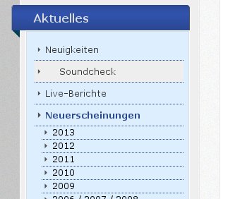

11 Jahre 9 Monate her - 11 Jahre 9 Monate her #806
So hab ich es im Custom CSS Code stehen:
Ist aber noch alles wie zuvor (siehe Anhang)
Renate antwortete auf Template kopieren + Logo-Grafik + Menü-Focus
Danke! Nur "klebt" das Logo nun am oberen Rand ... :oops:Thomas Hunziker schrieb: 2.
Code:#logo { text-align: center; } a.medialogo { float: none; }
Hm, das wirkt irgendwie nicht.Thomas Hunziker schrieb: 3. Die Hintergrundfarbe wird mit dieser Regel definiert:
Du kannst das deinen Wünschen entsprechend übersteuern.Code:.nav > li > a:hover, .nav > li > a:focus { text-decoration: none; background-color: #eee; }
background-color: #ddeeff;

Das Logo solltest du mit entsprechendem padding-top oder margin-top nach unten rücken können.

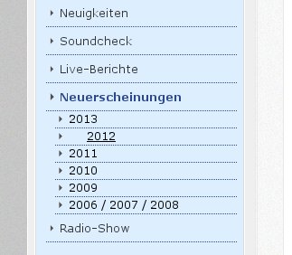

Bei dem Menü hängste sonst mal ein !important hinten dran. Sollte meines Erachtens zumindest für den Toplevel gehen. Die Submenüs sind ne andere, generische Regel:
Du könntest das Unterstreichen für die Menüs generell ausschalten:
a:hover, a:focus {
color: #681a1a;
text-decoration: underline;
.nav a:hover,
.nav a:focus {

Das war schon mal superThomas Hunziker schrieb: Du könntest das Unterstreichen für die Menüs generell ausschalten:
Code:.nav a:hover, .nav a:focus { text-decoration: none }
