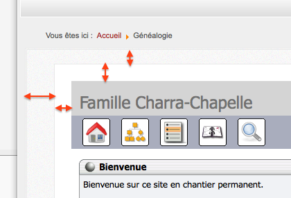

Hallo an alle
Zunächst entschuldige ich mich, ich spreche kein Deutsch, ich Google übersetzen ...
Vielen Dank für den Rest der Allrounder-Projekt. Ich schätze die Verbesserungen.
Ich habe eine Frage. Ich möchte die Margen reduzieren, um den Wrapper für 2 externe Anwendungen zur Verfügung Raum zu erhöhen.
Wie kann ich gehen, was sind der CSS zu ändern?
Vielen Dank im Voraus für Ihre Hilfe.

They are actually paddings
Outer one:
Inner one:

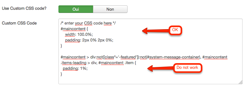

You can create a custom.css file in /templates/lessallrounder/css and copy those rules in there and adjust as needed. After saving the template style again, it will pick up that file and integrate it into the template.css.
Or you can use the custom rule box in the advanced template parameters.
Outer one:
#maincontent {
padding: 20px 3% 20px 3%;
#maincontent > div:not([class*='-featured']):not(#system-message-container), #maincontent .items-leading > div, #maincontent .item {
padding: 2%;

It's likely because the rule has some special characters in it which get escaped or something like that.
Try with a custom.css file and it will work better for sure.
