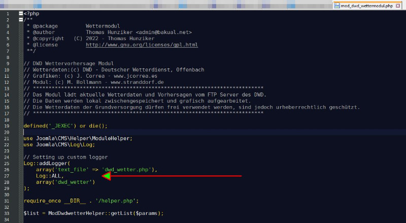

1 Jahr 8 Monate her #5774
Thomas Hunziker antwortete auf Wettermodul: Große Logdateien
Für die Logdatei nutzt das Modul die Joomlafunktion zum Loggen von Fehlern. Kann sein dass das abhängig ist von einer Einstellung in Joomla, da bin ich jetzt grad überfragt.
Ich hab aber eine Idee woher der Fehler kommen könnte. Die Layouts vertikal und minimal nutzen nicht dieselben Datenpunkte, ich denke das kann ich reparieren. Ich muss nur zuerst die Änderungslogs durchgehen zum Rausfinden warum der Unterschied ist.

1 Jahr 8 Monate her #5775
von Rolf Dautrich
Rolf Dautrich antwortete auf Wettermodul: Große Logdateien
1 Jahr 8 Monate her #5776
Ich meinte das ist eigentlich schon die, welche Erweiterungen nutzen sollten.
Aber versuch doch mal die angehängte Version. Normalerweise sollte es die Tagestemperatur nehmen für die Anzeige. Aber falls die nicht verfügbar ist, versucht das Modul nun stattdessen die aktuelle Temperatur anzuzeigen.
Das sollte hoffentlich deinen Fehler beheben.
